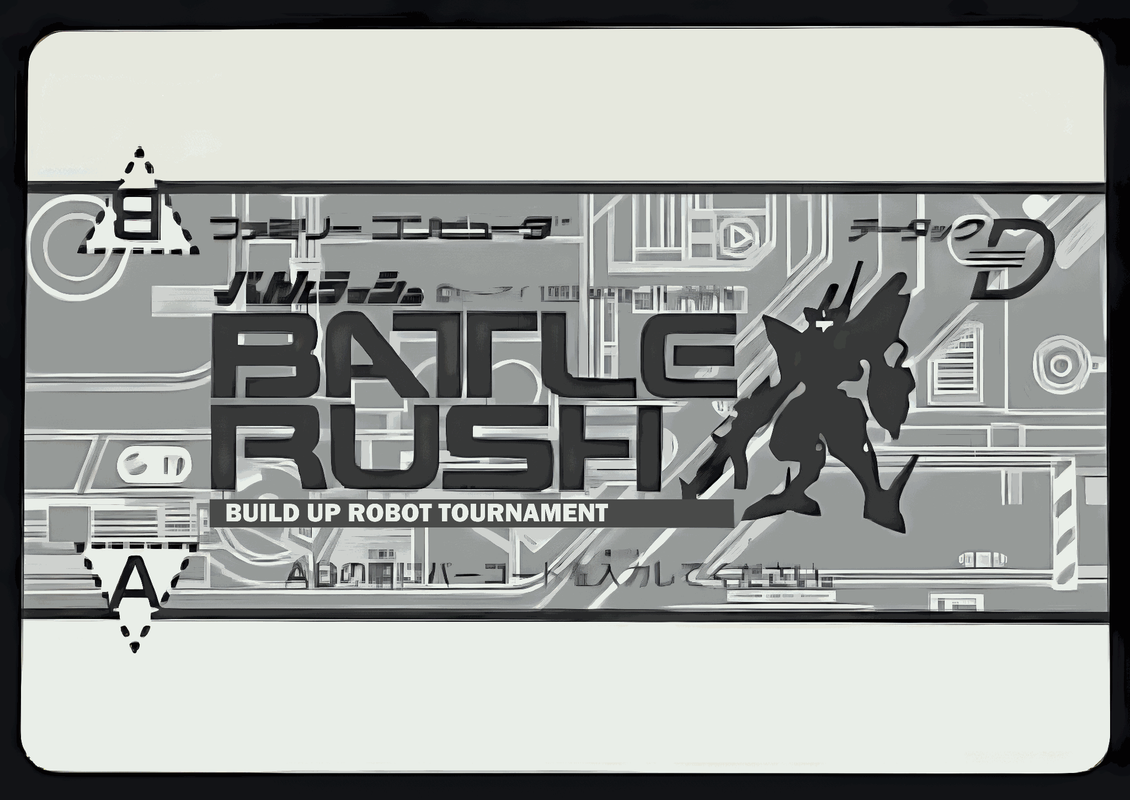

Для игры Battle Rush есть 12 карточек. Хороших сканов в сети нет, есть несколько фоток с аукционов. Но там такое качество, что если даже напечатать, то сканироваться не будет. Так же есть вторая особенность этих штрихкодов, они не сканируются программами, т.к. в коде EAN-13 последняя цифра это контрольная сумма, а у этих штрихкодов она неправильная. Написал программку для ручного набора этих штрихкодов и восстановил значения.
1A: 5163624263948 1B: 1470001807354
2A: 5156729055839 2B: 3352892870960
3A: 1900700014674 3B: 6624999342082
4A: 1810478664417 4B: 6705857495048
5A: 5069760602927 5B: 3437570393235
6A: 4908371899078 6B: 3620054888598
7A: 4989058760553 7B: 3528776011440
8A: 1718156569125 8B: 6786165022720
9A: 4138403530574 9B: 0873814383991
10A: 5248818136137 10B: 3272450938959
11A: 5244421574328 11B: 0175944458236
12A: 5339792268607 12B: 3192187581368

А есть какая-нибудь возможность записать данные о карточке в игру через эмулятор (FCEUX) с помощью дебагера? Или там механизм сложней, чем просто внести несколько цифр в конкретные ячейки?
Просто хочется поиграть, а Datach у меня нет
FCEUX поддерживает ввод баркодов. Некоторые другие эмуляторы тоже, но коды именно для батлраш могут не поддерживать. Коды что выше выложил Supremacy проверены - работают. Так же подойдут коды из генератора санчеза, ссылку на который оставляли выше.
