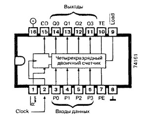

Лучше начинать исследование с осмотра карика и микросхем его составляющих.
Нам повезло, маппер не на капле, а на стандартной логике.
Две микрухи ls161 и ls32. Сохранять данные, а значит переключать банки может только одна из них - ls161.
Качаем даташит на нее или ищем распиновку в интернете:
На входы 3,4,5,6 подается сигнал, запоминается и с выводов 14,13,12,11 снимается.
Вооружимся распиновкой карика https://wiki.nesdev.com/w/index.php/Cartridge_connector, острым зрением и/или тестером,
отследим подается сигнал и куда уходит.
Сигнал подается с выводов 10,11,12,13 карика, это адресные линии процессора.
Уходит на адреса капель prg и chr. Какие именно адреса мы не знаем.
CPU A0 -> P0 161 -> CHR
CPU A1 -> P1 161 -> CHR
CPU A2 -> P2 161 -> CHR + PRG
CPU A3 -> P3 161 -> PRG
Получается что бы сдампить chr нам нужно в карик записать 2^3=8 значений по адресам с разными битами A0-A2.
Остальные биты значение не имеют. Как и записываемые данные. Переключение происходит только на основании адреса.
Данные которые надо записать мы прочитаем из этой же ячейки адреса, что бы избежать конфликта шин.
Получается на lua вот так:
WriteCpu(0x8000 + bank, ReadPrg(0x8000 + bank, 1))
Для дампа prg нужно записать 2^2=4 значений по адресам с разными битами A2-A3.
В lua нет битовых операций сдвига, но можно биты сдвинуть влево умножением на число 2 нужное количество раз.
WriteCpu(0x8000 + bank*2*2, ReadPrg(0x8000 + bank*2*2, 1))
