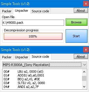

Порой, когда разбираешь ресурсы той или иной старой консольной игры, натыкаешь на сжатую графику. Это событие всегда вызывает негативные эмоции, так как влечёт за собой много лишней работы по распаковке / запаковке данных. Сам процесс поиска процедуры распаковки в коде игры не составляет особых проблем (для матёрых кодеров). Да и написание распаковщика путём конвертации оригинального кода на ассемблере в код на языке высокого уровня тоже не слишком трудоёмкий, но занимает время. А вот разбор оригинального алгоритма сжатия и написания упаковщика ресурсов может вылиться в долгую песню. В таком случае начитаешь искать различные пути, дабы как-то обойти стороной работу с упакованными данными. При наличии сводного места в исполняемом файле игры или других файлах (если речь идёт о консолях, использующие оптические носители), можно использовать трюк с предварительно распакованными данными. Суть его в том, чтобы грузить ранее распакованную графику, запретив переход к процедуре распаковки. Но такие манипуляции могут привести к увеличению времени загрузки данных с оптического носителя, так как объём считываемых данных изменился в большую сторону. Хорошо, если разница между сжатым и распакованным блоком небольшая (полтора-два раза). Но если это десятки раз? Вот тут то и может пригодиться утилита «Simple Tools».
«Simple Tools» - это набор, состоящий из двух простых программ (упаковщика и распаковщика). Алгоритм сжатия очень простой и эффективный в случае, когда изображение содержит много повторяющихся байт, идущих подряд (картинки с одноцветным фонов, например). Компрессии подвергаются только повторяющиеся подряд байты, в то время как остальные данные не сжимаются. За счёт этого изображения с палитрой до 256 цветов, можно неплохо ужать (в 4-7 раз) и соответственно сэкономить на времени загрузки таких данных. В комплекте с утилитой идёт описание алгоритма сжатия и готовые решения (код для распаковки) для процессоров MIPS-R3000A (используемый в Sony Playstation) и Super Hitachi 2 (установленный в Sega Saturn). Код распаковщика немного переваливает за десяток инструкций и в случае с процессором SH-2, например, займёт чуть больше 30 байт.
Подводя итоги, если вы столкнулись с упакованными данными и вам жутко не хочется возиться с разбором оригинального алгоритма упаковки / распаковки (или напрягать кого-то с этим делом) и имеется некое свободное место в ресурсах игры, то можно воспользоваться «Simple Tools». Даже в случае, когда консоль использует отличный от выше описанных процессор, зная алгоритм сжатия и ассемблер текущего процессора, можно написать собственный код и при желании добавить его к уже существующим. Достаточно создать текстовый файл с описанием и положить его в корневую папку утилиты, тем самым внеся свою лепту в проект «Simple Tools».

На winXP, после сжатия файла, выскакивает браузер папок, вместо браузера сохранения файла. Это баг или фитча? :?
  • Сообщений: 8311
Simple Tools
« Ответ #11 : 24 Сентября 2019, 07:13:49 »
Так и должно быть, так как имя файла и расширение генерируется автоматически.
Тогда путь к файлу неверный, так как файл сохраняется не в выбранную папку, а до неё. А имя папки копируется в имя файла.
Также файл не сохраняется на рабочий стол, через браузер папок.

Ещё было бы неплохо, если бы по умолчанию в браузере была выбрана папка Simple Tools. И выбор другой папки, сохранялся до завершения программы. ;)
Мимо проходил, думаю может опять кто-то использует раздражающий меня диалог выбора и правда тот самый, в котором нельзя вставить путь. Я обычно копирую в проводнике путь и вставляю, а здесь неудобно выбирать:
А вот хороший диалог:
"Плохой" почему-то вылезает при использовании флагов OFN_ENABLEHOOK | OFN_EXPLORER в GetOpenFileName(). Сейчас определил, что можно вставить адрес в "Имя файла", чтобы выбрать папку, это правда контринтуитивно и не так удобно как адрес у нормального диалога. Зачем в данной программе хук, тоже интересно.

Первое предложение я считаю признаком дурного тона - зачем засорять рабочий каталог программы "левыми" файлами? Их там насобирается тонна, а потом чисти его, боясь зацепить ненароком файлы самой программы.
Проблема раздута, пользователь может создать папку Simple Tools\files для работы, и никакой проблемы с чисткой не возникнет. Это удобнее чем сохранять на рабочий стол, а потом копировать в нужную папку, или добираться до нужной папки через браузер.
В браузере папок, именно так.(открывается после сжатия файла)
  • Сообщений: 8311
Simple Tools
« Ответ #18 : 28 Сентября 2019, 08:19:09 »
У меня другая точка зрения - в каталоге любой программы ничего не должно быть, кроме её файлов. В любом случае файлы придётся копировать - так зачем мешать мух с котлетами?
Про рабочий стол вообще не было разговора. Лично я никогда ничего туда не сохраняю. Проще сохранять просто в корень любого диска и ходить далеко не надо.
