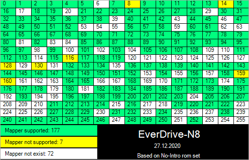

На самом деле, для китайского Everdrive N8 нет никакого обновления мапперов, кроме тех, что люди собирали сами, таких как sunsoft5b, vrc7, vrc6. В китайской копии хоть и стоит версия OS 13, но все мапперы от OS 9.1, т.к. новые там не работают, FDS китайский картридж запускает.
https://yadi.sk/d/-bhzCzkGwne05w?w=1
Можно просто почитать что добавлялось после этого в официальной версии:
Для PRO версии
« Последнее редактирование: 28 Января 2021, 13:49:56 от supremacy »

Привет. У меня вопрос, а под этого китайца где-нибудь существуют мапперы 90 и 211 (JY Company)? Хотелось бы запустить такие игры, как Aladdin, Super Mario World или хотя бы Tiny Toon Adventures 6. Пробовал искать конверсии под другие мапперы, но не нашел, увы.
« Последнее редактирование: 28 Января 2021, 03:20:53 от Simon_Belmont »

https://archive.org/details/edfceverdriven8chinaclonemapperupdate
Здесь проверяли какие мапперы? Может кто-нибудь нормальную сборку сделать для OS13?
Скачал этот архив, поместил EDFC на чистую sdшку, закинул несколько игр на мапперах 90 и 211. Tiny Toon 6 и Donkey Kong 4 выдают серый экран (маппер 211), Mortal Kombat III и Super Mario World ошибку A1 (маппер 90). Также запускал хоумбрюшку на маппере 31, ошибка A5. Хотя, в таблице указана якобы поддержка этих (и не только) мапперов. Также в папке лежит текстовый файл со следующим содержанием:
Оригинал:
Гуглоперевод на английский:
Гуглоперевод на русский:
Толком ничего не понял, что это всё значит.  :-\
По сути, всё, что отличает эту ОС от ОС с данной ветки форума и группы ВК - серый экран на маппере 211. На старой ОС была та же ошибка А1.
« Последнее редактирование: 28 Января 2021, 13:40:44 от Simon_Belmont »

« Ответ #149 : 28 Января 2021, 13:46:14 »
Я в посте выше уже сделал табличку того что работает. Теперь ещё и ссылку добавил на прошивки, для тех кому лень листать историю.
